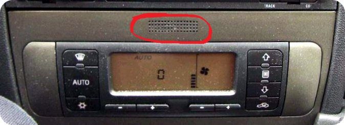

Hola a todos, bueno queria saber de una vez para que sirve esa pequeña parte del climatronic de la parte de arriba que lleva agujeros, marcado en rojo? lo pongo en fotos para asi facilitar la pregunta.

Si no me equivoco, es donde va ubicado el sensor de la temperatura interior.

Correcto, ahí va el sensor de temperatura

Muchas gracias! Y como se limpia el sensor? porque la rejilla siempre tiene polvo, y me pienso que el sensor debe estar sucio.

Podrías desmontar la consola central para hacerlo perfecto, pero si mal no recuerdo tienes que desmontar bajo-volante y guantera... Puedes probar a meterle aire a presión.
Suele tener polvo porque lleva un pequeño ventilador dentro que hace que se acumule bastante porquería.

Para limpiarlo tienes que quitar el embellecedor solamente, quitar la radio (hay que recordar donde está el pin), el cenicero, cuatro tornillos que lleva y tirar para liberar las grapas, en cinco minutos está hecho.
Como dice Hephestos se ensucia rápidamente y no es necesario limpiarlo hay quien no lo ha limpiado nunca y funciona perfectamente. Yo si quito el embellecedor por algún motivo lo limpio con un pincelito lo que es el sensor que es como la cabeza de una cerilla con dos cablecitos muy finos, pero no lo quito expresamente para limpiarlo.
