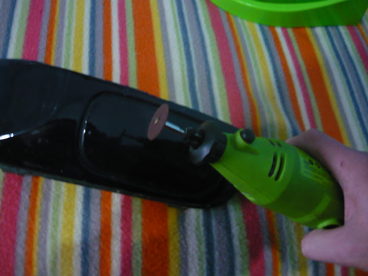

Yo en mi caso use una dremel, la mia es bantante barata 20 euros en el leroy con muchos accesorios, El corte lo realicé cuadrado sin respetar las curvas ya que casi es imposible y te sales del perfil
Una ves que lo corteis depende de con que lo ayais cortado y cuanto margen abeis dejado,usar un cuter yo no me acuerdo de como se llama lo que e utilizado ya que lo tengo por casa desde hace varios años, Lo que se pretende es quitar las virutas y dejarlo lo mas suave posible e de decir que volvi a utilizar la dremel con una broca de lija (lo siento por no hacerle una foto)

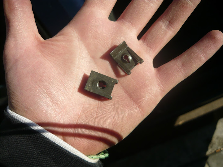

Una vez que termino ya esta listo para atornillar los faros. es importantisimo estos clips que gracias a dios tenia guardados de unos altavoces Se necesitan 3 por cada faro

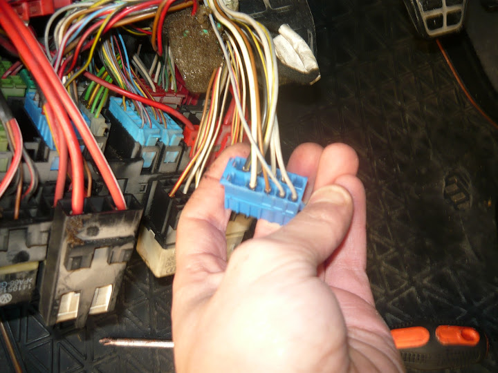

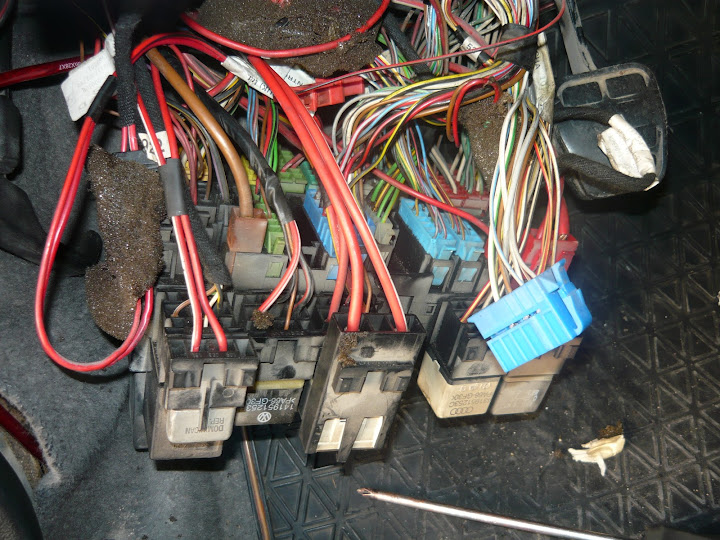

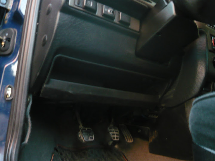

Desmontamos el plastico que tapa la caja de fusibles y quitamos otro plastico mas para poder llegar a la caja, Si nos fijamos bien la caja no va atornillada sino encajada solo tendremos que empujarla para arriba y tirar hacia nosotros
Tendremos que hacer llegar un cable del conector "P" "PIN1" de la trasera de la caja de fusibles al boton pero no os asusteis como yo ice
localizamos y sacamos el conector "P"
Y bueno si teneis conectores cortados de otro coche como por ejemplo los de la radio de mi escort sacais uno y lo poneis en el conector "P"
Lo mismo con el cable del botón
